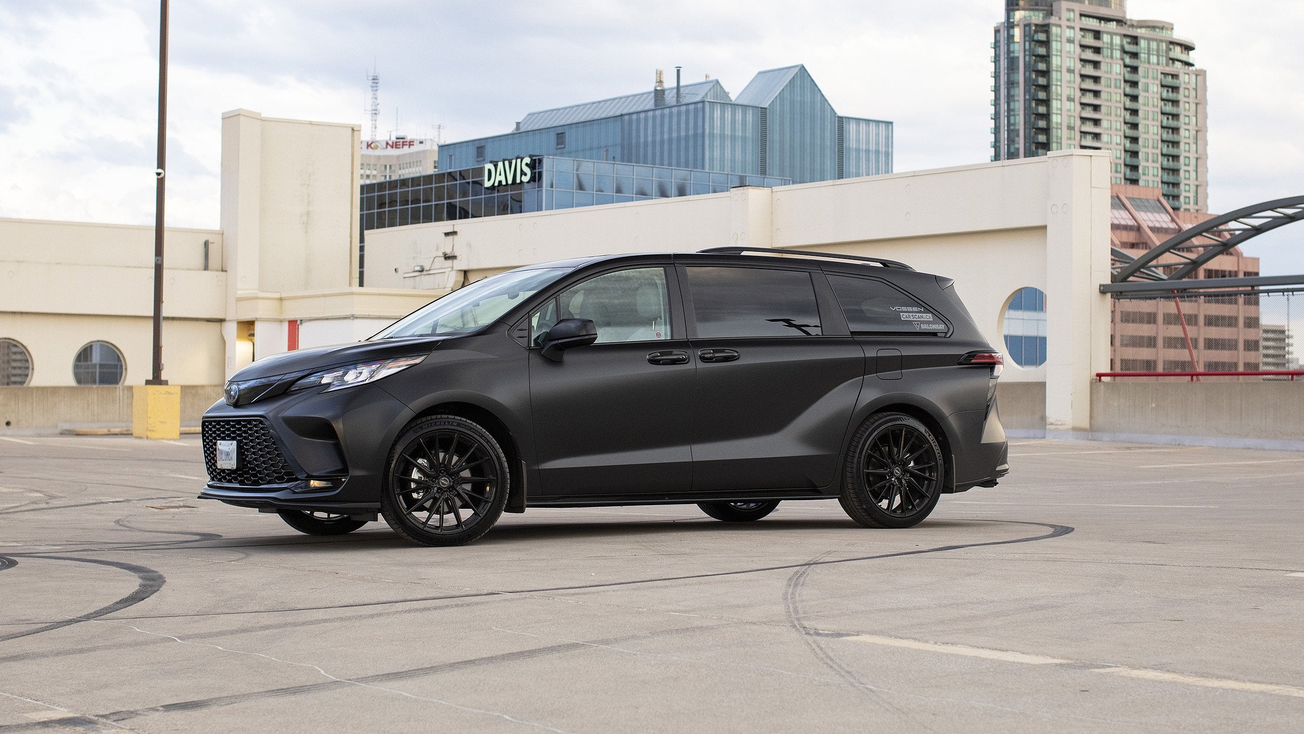

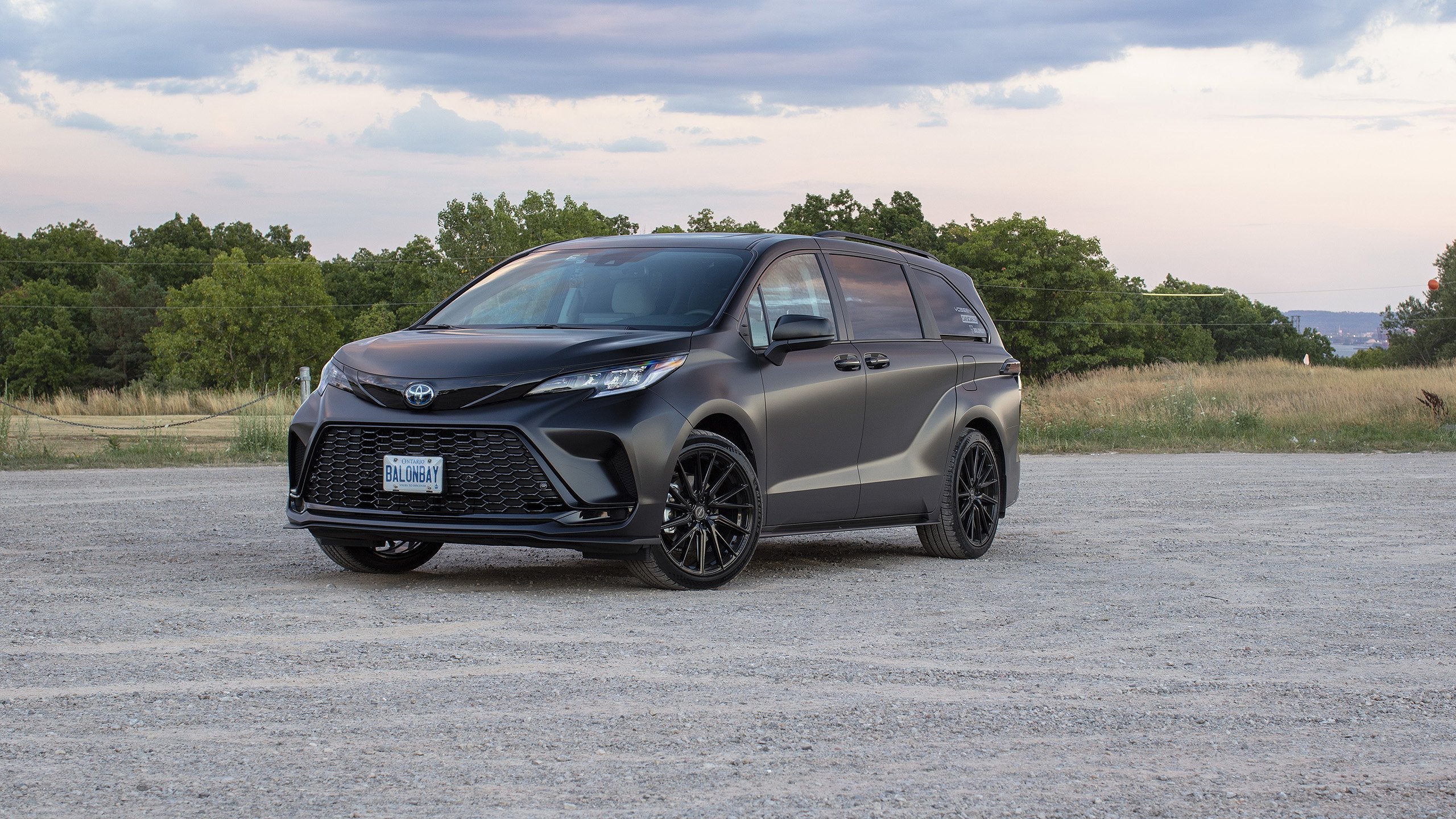

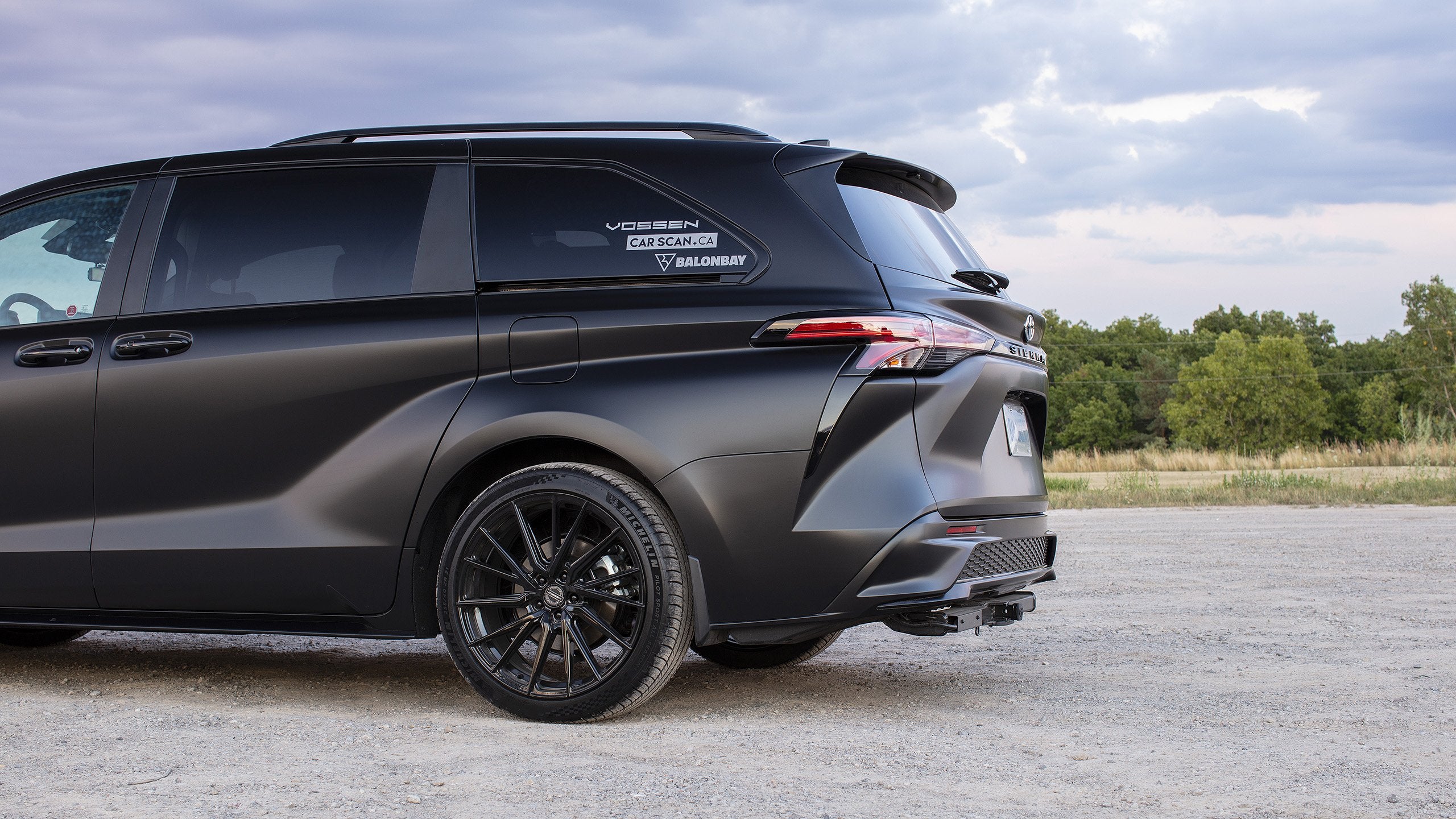

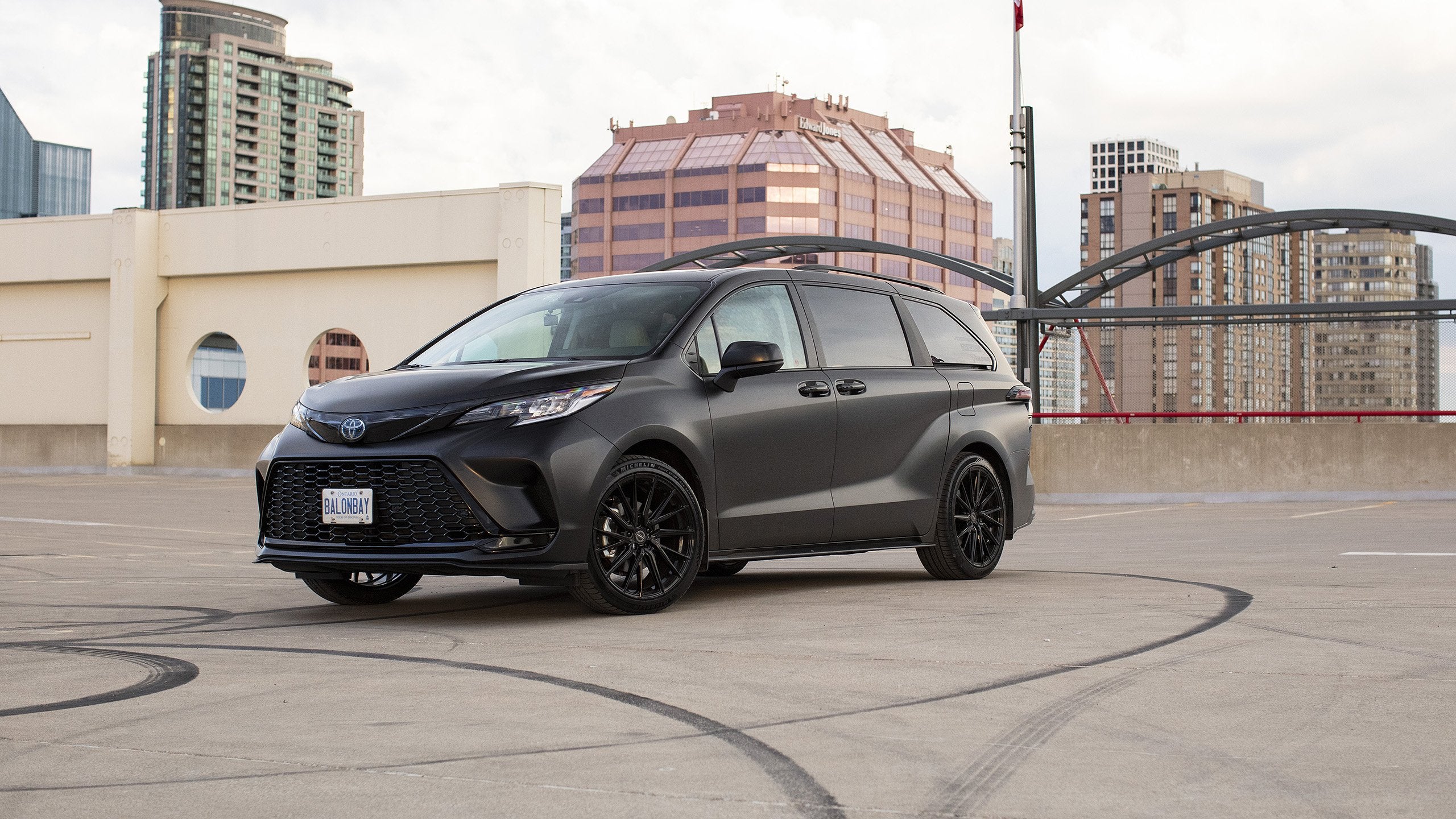

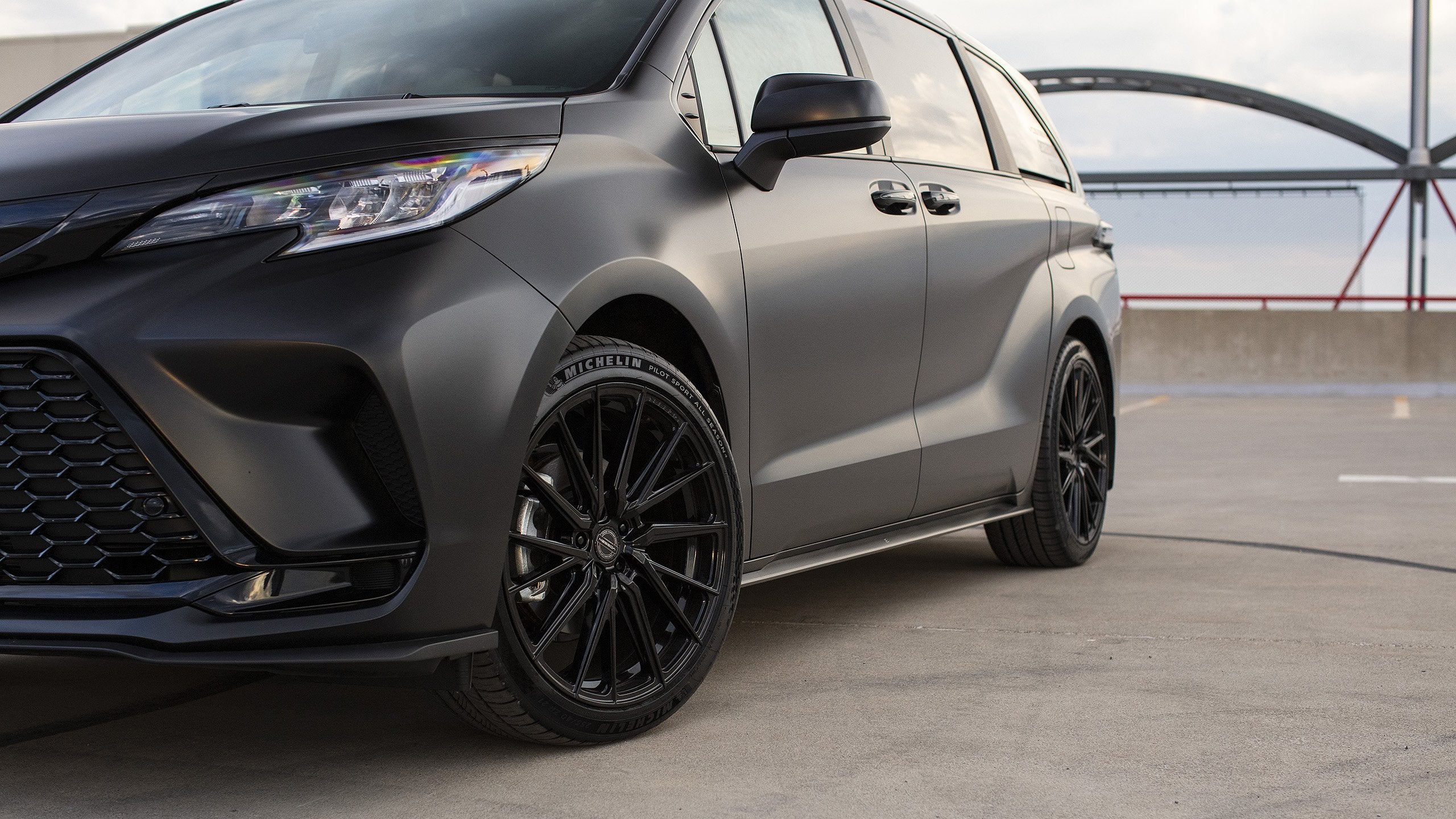

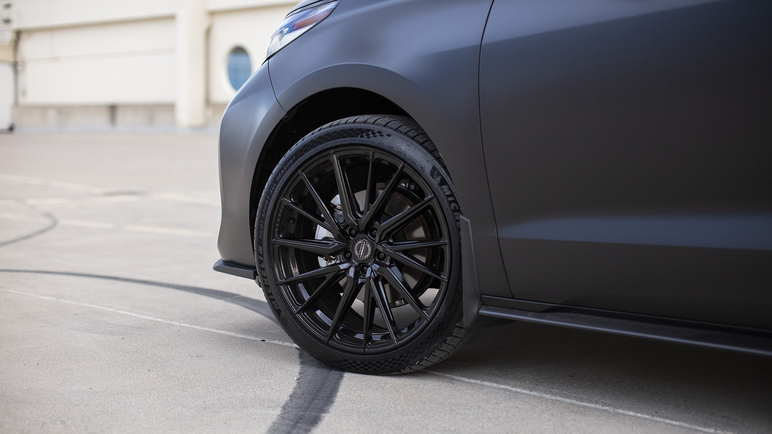

Seguidor desde hace mucho tiempo de los hilos de ruedas en este foro - ahora que el exterior de mi furgoneta está finalmente terminado, ¡me gustaría compartir mi configuración con este hilo! 😁
21x9, offset personalizado, Vossen HF-4T, ***** brillante.
View attachment 58367 View attachment 58368 View attachment 58369
¿Qué usaste para matear el parachoques?
