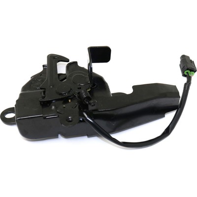

Hallo Leute. Ich habe recherchiert, wie man den Werksalarm über die Toyota Techstream-Software aktiviert, und ich konnte den Alarm aktivieren... irgendwie. Ich konnte den Alarm in Techstream aktivieren, aber als ich versuchte, den Van zu scharf zu schalten, funktionierte es nicht. Der Van zeigte mir immer wieder eine Warnung an, dass meine Motorhaube offen sei, aber sie war geschlossen. Ich habe mich weiter umgesehen und festgestellt, dass sich der Alarm nicht scharf schaltet, wenn er denkt, dass die Motorhaube offen ist, und Möglichkeiten, dies zu beheben, beinhalten eine Motorhaubenfalle mit einem daran befestigten Schalter. Angeblich haben Toyota-Werke, die mit Werksalarm vom Band laufen, eine Motorhaubenfalle mit Drähten, die davon abgehen, und einen Kabelbaum am Ende. Meine Motorhaubenfalle hat das nicht. Kann das jemand hier bestätigen? Wäre jemand bitte so freundlich, im Bereich der Verriegelungsfalle der vorderen Motorhaube nachzusehen, ob ein Draht davon abgeht, außer dem Metalldraht, der die Falle zieht, um die Motorhaube zu öffnen?

Gleiches Problem hier. Habe keinen Haubensensorschalter gesehen. Frage mich, ob wir einen installieren oder ihn irgendwie umgehen können, damit der Alarm funktioniert?
Die Werkstatt hat 2 Arten dieser Motorhaubenschlösser für den Sienna. Eines mit dem Kabelbaum, und eines ohne. Der Händler fragt Sie möglicherweise nach Ihrer Fahrgestellnummer, um sicherzustellen, dass Sie das richtige bekommen, aber Sie wollen nicht "das richtige" bekommen. Sie wollen das mit dem Kabelbaum, damit Ihre Werksalarmanlage funktioniert. Ich glaube, es heißt "Sicherheitsoption" oder so ähnlich, ich kann mich nicht erinnern. Aber ich habe es gekauft, installiert und die Werksalarmanlage in Techstream aktiviert, und alles funktioniert!

Installierter OEM-Verschluss von einem XLE/Limited. Einfache Installation mit drei Schrauben. Aktivierte den Alarm in „Andere Optionen“ auf Techstream.
Verschlüsse sind bis auf den Mikroschalter und den Kabelbaum genau gleich. Wenn sie den Schalter/Kabelbaum verkaufen würden, würde er sich an der OEM-Verriegelung anschrauben lassen.
