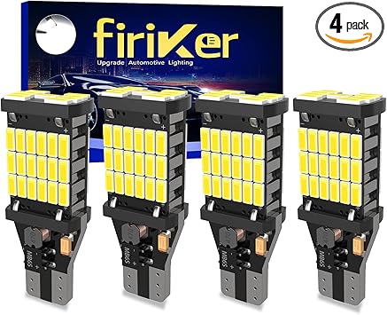

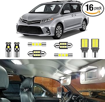

Para as lâmpadas LED de substituição, eu realmente as encomendei com antecedência na Amazon (links abaixo), antes de ler sua postagem e elas eram boas. Eu estava tentando descobrir como trocar as luzes MAP e foi quando minha pesquisa me trouxe para este fórum.
LIGHSTA 16PCS Super Bright White LED Interior Light Kit Package para Toyota Sienna 2011 2012 2013 2014 2015 2016 2017 2018 2019 2020 2021 + Luzes da placa de licença e ferramenta de instalação
4PCS Super Bright 921 T15 912 W16W LED Luzes de ré para carro caminhão Luzes de ré, 1500 Lumens 6500K Branco
