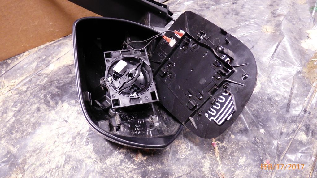

Aqui está a imagem da carcaça do espelho por dentro. Observe que há uma formação semelhante a um escudo na parte superior e nas laterais da parte traseira do vidro do espelho. Isso cobre a montagem da placa do motor quando os 2 são reinstalados ou encaixados. Observe as 2 abas inferiores na parte traseira do vidro do espelho. Estes prendem-se à parte inferior da placa de montagem do motor. Portanto, inserir uma chave de fenda por baixo e forçá-la de lá quebrará as 2 abas inferiores. Agora, observe cuidadosamente as 2 abas superiores na parte traseira do vidro do espelho - as abas em forma de ferradura, mas que se abrem para fora. Estes inserem-se nos 2 orifícios quadrados nas extremidades superiores da montagem da placa do motor. Estas abas são as que seguram o vidro do espelho na montagem da placa do motor quando ele se encaixa de volta. Espero que isso esclareça as coisas. Esta é a minha 5ª vez a retirar o vidro do espelho da montagem da placa do motor sem problemas ou quebra das abas usando o mesmo método.
O mesmo que foi postado na postagem nº 13, instrução nº 4, Figura 3.
Obrigado pela foto. Isso torna as coisas mais claras para mim. Quais são os dois conectores vermelhos?
