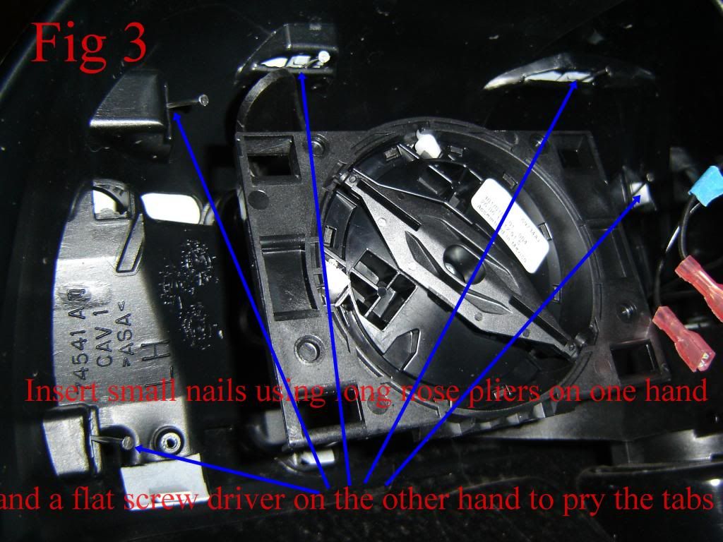

Hier ist das Bild des Spiegelgehäuses innen. Beachten Sie, dass sich oben und an den Seiten der Rückseite des Spiegelglases eine schildartige Formation befindet. Diese bedeckt die Motorplattenhalterung, wenn die beiden wieder eingebaut oder zusammengeschnappt werden. Schauen Sie sich die unteren 2 Laschen auf der Rückseite des Spiegelglases an. Diese haken an der Unterseite der Motorhalterungsplatte ein. Wenn Sie also einen Schraubendreher von unten einführen und ihn von dort aus aufhebeln, brechen die unteren 2 Laschen. Schauen Sie sich nun die oberen 2 Laschen auf der Rückseite des Spiegelglases genau an - die hufeisenförmigen Laschen, die sich aber nach außen ausweiten. Diese werden in die 2 quadratischen Löcher an den oberen Enden der Motorplattenhalterung eingesetzt. Diese Laschen sind diejenigen, die das Spiegelglas an der Motorplattenhalterung halten, wenn es wieder einrastet. Hoffentlich klärt dies die Dinge. Dies ist mein 5. Mal, dass ich das Spiegelglas ohne Probleme oder Bruch der Laschen mit der gleichen Methode von der Motorplattenhalterung abziehe.
Wie in Beitrag Nr. 13 Anweisung Nr. 4 Abbildung 3 gepostet.
